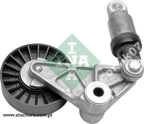

Potrzebny numer katalogowy napinacza paska wielorowkowego z klimą Zafira 2.0 DTI 2000 rok. Kto pomoże? blagam.gif
Pzdr.
napinacz kompletny oryginał 1340530 cena w ASO ok 450 zł yikes.gif Zamiennik bez logo GM (to samo co oryginał bo INA) ok 190 zł zlosnik.gif wygląda tak : 285354421-1791431381.jpeg

...to ASO w konia wali bo kosztować powinien 413,28PLN jeśli mamy już być tak skruplatni.
Ino INA grinser006.gif wchodzi w grę, nie kupuj zamienników za 100PLN bo te napinacze potrafią działać nawet do 5 dni wink.gif
Ja na próbę dałem do gościa do regeneracji taki napinacz. Zrobił nową tulejkę, która była wyrobiona i już 2 lata jeżdżę, koszt - 20zł.
no OK, ale dorobił Tobie tulejkę tam gdzie przechodzi śruba, tak?
Ale najczęściej tam padają rolki i te małe teleskopy, to co rzeczywiście napina.
Mnie w 2.0 DTI tak samo zużył się napinacz jak 2 lata temu w 2.2 DTI, który regenerowałem:

> http://allegro.pl/napinacz-paska-wieloklinowego-opel-2-0-2-2-di-dti-i1835861315.html - sprawdzony
> sprzedawca
ja w pudełku Rouwille miałem napinacz INA wytrzymał ok 40kkm - amortyzator chyba stracił olej bo nie tzymał , teraz kupiłem następny ale już w pudełku INA i 20 kkm jest na razie ok zlosnik.gif
