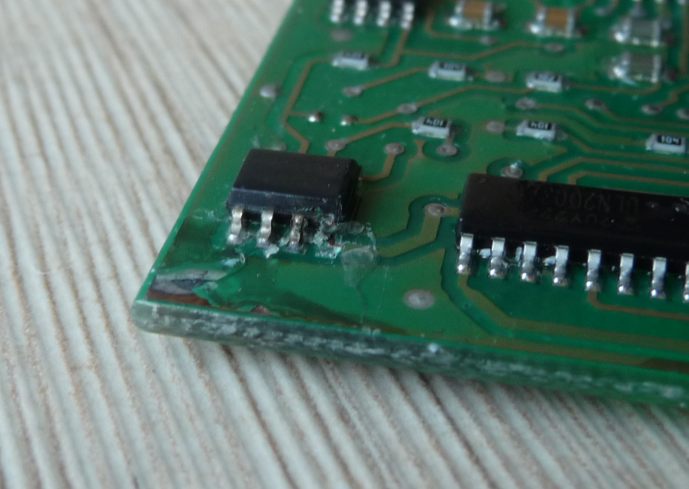

Problem rozwiązany.
Brawo za diagnozę, winny był emulator OBD14 - taki tym mam zamontowany w Pandzie. Wkurzające jest podejście i "fachowość" jednego z cieszących się dobrą renomą łódzkich zakładów montujących LPG. Montujących to chyba słowo klucz, bo ich serwis chyba tylko do tego się ogranicza. jeździłem tam trzy razy w ciągu 4 tygodni, mówiłem co się dzieje i mówiłem o tym emulatorze, który wisiał w dole komory silnika i że błąd zaczął pokazywać się w okolicznościach jazdy po dużej ulewie. Nie chcieli słuchać sugestii nt. sprawdzenia emulatora, według nich to tylko wymiana parownika za 450, a nawet za 530, bo trzeba jeszcze domontować elektrozawór, którego nie było (przypomnę, że to instalka 2gen, więc ta cena, to połowa jej wartości). Ostatecznie podjechałem umówić się już na tą wymianę, gość podłącza i mówi, że parownik OK, że mieszanka na kompie prawidłowa i on tu już nic nie zrobi, bo do tego auta powinna być inna instalka i nie dało się przetłumaczyć, że poprzedni właściciel zrobił na niej z 30 tys, a my 40 tys przez dwa lata i check w ogóle się nie zaświecił i problemów z nią nie było. On nie wie i już. Po kolejnej sugestii raczył zerknąć na ten emulator i oczywiście spec okiem stwierdził, że jest OK, dopiero jak się przyjrzał, to dostrzegł korozję na nóżce od scalaka, a właściwie na tym, co z niej zostało i triumfalnie stwierdził, że to "chyba najprawdopodobniej będzie to". Przypieczętowaniem tej komedii było to, że on nie wie ile taki emulator kosztuje (facet montujący i teoretycznie serwisujący instalki LPG), wysłał mnie do konkurencji, a na dokładkę jak montował emulator na miejsce, to wpychając niechlujnie wtyczkę spowodował zwarcie, dobrze, że skończyło się to tylko iskrą i dymem z bezpiecznika.
Po kupnie i wymianie (już samodzielnej) OBD14 za kwotę 207 zł, od ponad tygodnia zero chcecka, zero kłopotów z obrotami na benzynie.
Podsumowując - dziękuję za sugestie i pomoc.
Przy okazji odradzam usługi firmy Blokman, Łódź, ul. Złotno 25.
Poniżej zdjęcia winowajcy całego problemu, płytka emulatora OBD i lambdy po dostaniu się wody do obudowy:
