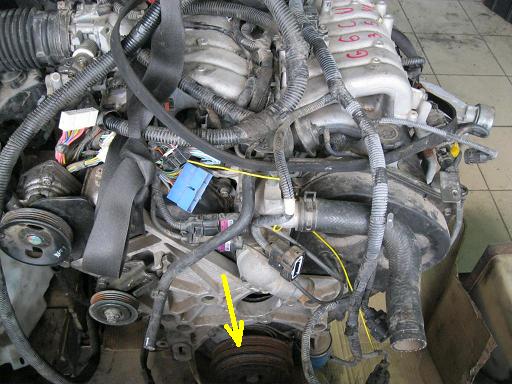

oglądałem dziś takie autko 3,5 V6 benzyna rok 2006 - autko nie wzbudziło moich zastrzeżeń poza jednym - dolne koło pasowe miało bicie na wolnych obrotach, po lekkim dodaniu gazu pracowało równo, z silnika tez nie było słychać żadnych niepokojących dźwięków.
poniżej fotka zapożyczona z alledrogo
czy to może być coś poważnego co by dyskwalifikowało autko do zakupu?

np krzywy wał korbowy
lub " tylko" krzywe właśnie to kółko
hmm - ale przy krzywym wale silnik pracowałby równo i normalnie?
i tak przed zakupem podjadę do KIA na sprawdzenie, ale zanim wydam kasę na taki przegląd wolałbym się upewnić że warto
W czasie uderzenia (wypadku,stłuczki) siły przeniosły się na to koło pasowe i je skrzywiły ?

jeśli koło jest metalowo gumowe to może być po prostu zużyte i straciło osiowość ...
ale jeśli jest z litego metalu to sory ... od kręcenia się nie wygło ..
musiało dostać strzała ... a jak dostało koło ... to ryzyko jest. .. niewielkie ale jest...
