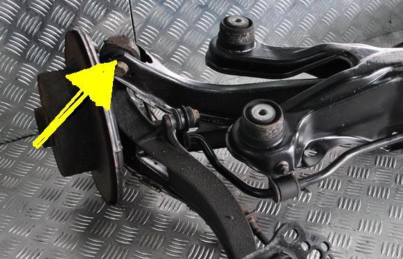

Mam niewielkie stuki z tyłu zawieszenia, przy zmianie kół na zimówki zauważyłem że te tuleje są wybite (guma całkiem rozwalona).
1.Jak się nazywa ta tuleja? - patrz załącznik (strzałka)
2.Jak z wymianą? czy mogę zrobić to w warunkach domowych bez ściągaczy itp.
Tuleje pływające
Da się wymienić w warunkach domowych ale musisz mieć specjalny ściągacz. To poczytaj
tak jak kolega wczesniej napisal sa to tzw. tuleje plywajace i podobno na nich sie nie oszczedza ludzie bardzo polecaja Lemfordera
a czy da rade je samemu wymienic napewno ale potrzebny jest jakis sciagacz czy oplacalne nie wiem w zeszlym tygodniu rowniez je wymienialem w swojej u mechanika zaplacilem 150zl za 4 tuleje plywajace ( Febi) + 2x gumy stabilizatora (Febi) + wymiana :D
Znalazłem w necie materiały jak to zrobić bez rozbierania zawieszenia. Tylko mam pytanie? czy ściągacz do łożysk będzie dobry do ściągnięcia tulei?
