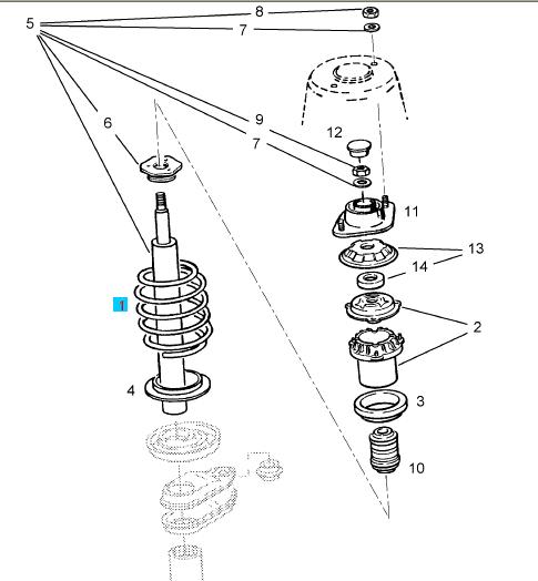

[F] Prośba o rysunek z EPC
Panowie jak w temacie, potrzebuje rysunek zawieszenia przedniego Macphersona w astrze F C14NZ, zwracam się również z prośbą jak powinno się dokręcić wahacz po wymianie silentblocków, oraz sposób (najlepszy) na dokręcenie sworznia wahacza - tzn czy dokręcamy wsio jak jest w górze czy dopiero jak opuścimy auto? (znajomy mechanik tak twierdzi)
