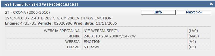

Kto moze sprawdzic auto po VIN?
Nie pasuje w Eperze, moze nie ma takiego auta..
ZFA19400002022056

Podeslesz linka?
  • 3 miesiące później...
MSV:
194.764.0 Croma (bis 2007) Emotion 2.4 Multijet 20V Diesel Automatik
Nr.nadwozia: 02022056 Nr rej.:
VIN: ZFA19400002022056 Nr silnika: 4735735 Przebieg km: 95450
Data początku okresu gwarancji: 28-11-05 Ograniczenia gwarancji:
Kod koloru zewnętrznego: 601 Opis koloru: DARKWAVE SCHWARZ
Sprzedawca: 0128460 - AUTOHAUS ERNST KLAIBER GMBH Rynek: 3110 Deutschland
Właściciel: INCEDO AG
ale miał napraw ......
