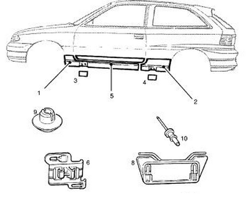

chopy poszukuję zwymiarowanego rysunku ew informacji o rozmieszczeniu
na karoserii nitów (10) mocujących uchwyty (6; 8 i 9) nakładek progowych (1 i 2) w GSi...
jest w ogóle coś takiego czy muszę je ręcznie odtrasować od nakładek...?

Druga prawda jest taka, że te listwy były montowane w GSI, a tam mocowania są fabrycznie wykonane. Ja takiego rysunku nie znalazłem.
Zara, przecie Ty masz GSI. Nie było fabrycznie, czy cosik kombinowałeś przy progach? cfaniaczek.gif
nie no fabrycznie były ale autko już wiekowe i trochę progów ubyło... zlosnik.gif
progi wymieniłem i trzeba mi teraz przymocować listwy zgodnie z oryginałem...
myślałem że skoro każdy element mocowania listew (włącznie z progami) można dokupić osobno
to jest też jakaś fabryczna technologia takiej naprawy podparta jakimś rysunkiem
ew. inną informacją dot. rozmieszczenia nieszczęsnych nitów... icon_rolleyes.gif
Dosyc sprawdzona metoda jest przymocowanie tych plastikowych zaczepow do listew progowych a potem wklejenie calosci na auto. Klej, najlepiej do szyb nakladasz tylko na zapinki. Trzyma sie niezle i ladnie wyglada waytogo.gif
