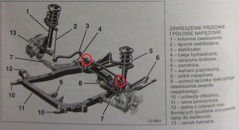

wiem niemota jestem, ale czy mógłbym prosić o rysunek poglądowy gdzie mam psiknąć WD?
Dasz radę bez rysunku. Auto w górę, znajdz stabilizator i psikaj. Tyle, że to rozwiązanie na krótką metę. Lepiej kupić gumy i dać mechanikowi auto do zrobienia
Nie, no jasne, ale chcę mieć pewność, że to jest to.
Ponawiam pytanie: W którym miejscu jest ta guma - nie mam kanału, chcę to zrobić jak najszybciej. Rysunek poglądowy:
285481962-285481729-Schowek%5BiPhone%5D.jpg To na czerwono, zobacz przy okazji jak wygladaja gumy łacznika stabilizatora
