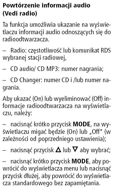

> kable od can byly wypiete z kostki. Po podlaczeniu radia licznik nie mruga
Działa Ci:
Pozdrawiam BAS
> A powinien
> Działa Ci:
> Pozdrawiam BAS
