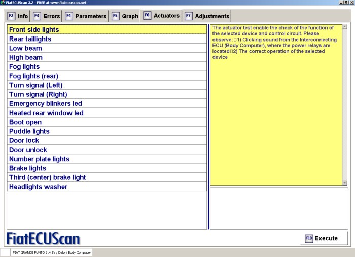

> myślałem że fiat ma program do diagnozowania bodycompa
FiatEcuScan ma taka funkcje, aby zalaczac i wylaczac swiatla, ale w wersji platnej:

czy ten program FiatECUScan3.2
i do tego kabelek http://www.viaken.pl/skle...t=40&prodid=304FiatECUScan3.2
pozwolą mi się dostać do bodycompa i zobaczę coś więcej niż te ludkowie z fiata i czy to jest bezpieczne dla kogoś kto tego nie obsługiwał

Ten kabelek (niebieski z firmy Viaken za 40 parę zł) dedykowany do FiatEcuScan) + FES 3.2 są bezpieczne w użyciu. Obawiam się tylko, czy DARMOWĄ wersją programu dotrzesz do body computera...
