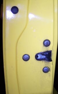

Witam.
Mam problem jak zrobiło się zimniej to po otwarciu drzwi kierowcy nie zapala mi się lampka w drzwiach i światło w kabinie. Jak jest słoneczko wszystko działa ok, Co gdzie mam pociągnąć, przeczyścić by to cholerstwo zawsze działało ? smile.gif

Sylikonspray w rękę i psikasz w zamek ( stycznik jest nabudowany chyba od góry) Raz na 6 miesięcy prysnę u siebie i świeci grinser006.gif
Pisząc zamek mam na myśli:

Zacznij od wydłubania samej lampki i jej przeczyszczenia i sprawdzenia....
ale to rozwiąże samą lampkę...
Pozostaje więc sprawdzić drugie drzwi i klapę...
Jak reszta działa to zamek w drzwiach kierowcy do sprawdzenia, jak nie zadziała...
to chyba standardowo...szukamy wilgoci w body..?

dzięki , pomogło:)
