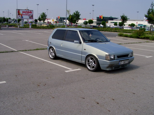

wyglada to tak
a taki zestawic calkiem fajnei sie prowadzi
sprezyny -60 zender
amorki bilstein do uno turbo
i rozpurka z sruba made by..... ?
