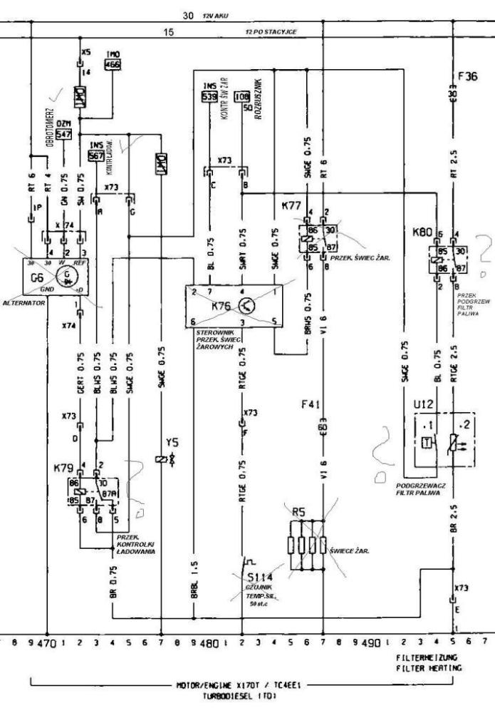

U mnie pada ładowanie to obrotów nie pokazuje, przedmiotem dyskusji jest isuzu więc on bierze obroty z alternatora. Może jest uszkodzony przekaźnik w prawym słupku, sąsiedni do przekaźnika od świec żarowych. A może po prostu padły diody. One są razem z regulatorem.
Napięcie jest na tyle małe, że nie ładuje ale obrotomierz działa.
W załączniku schemat ładowania i grzania świec, widać jasno, że z alternatora idzie kabel do obrotomierza. Przy okazji proponuję odpiąć kabelek numer 2 wchodzący do sterownika świec, nie będzie grzania świec po uruchomieniu co prowadzi do mniejszego obciążenia alternatora i dłuższa jego żywotność.

wykryte - padnięte 2 diody w mostku i przy okazji wymienione łożyska
ok.gif czyli pierwsza diagnoza wskazująca na alternator była prawidłowa.
