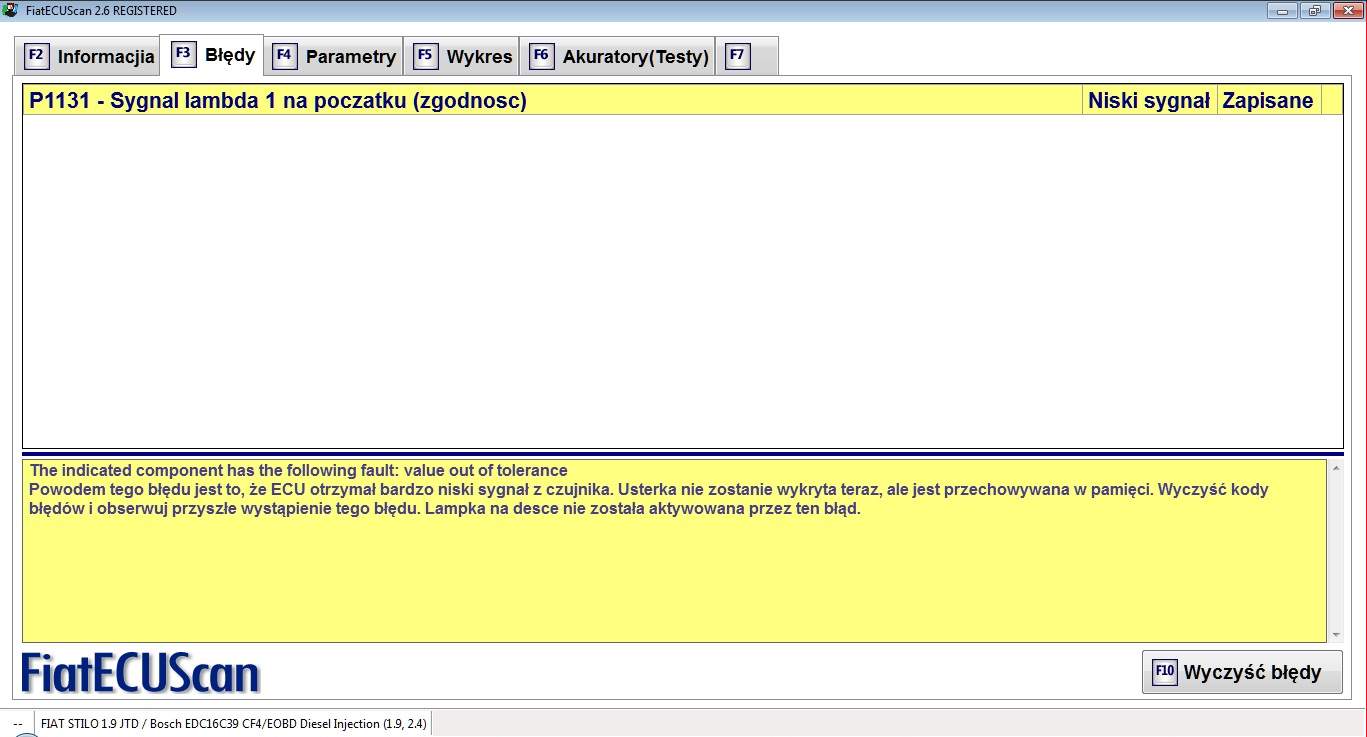

Pytanie dla speców od FES'a czy mógłby ktoś jednoznacznie zidentyfikować błąd z załącznika - P1131.
Pacjent. Stilo 1.9 Multijet 120 KM

Skasować i obserwować, błąd mógł się pojawić przez problem z napięciem przy rozruchu.

Skasowany wczoraj i znowu dziś się pojawił. Przy okazji auto muli do 2000 - 2200 obr.

U mnie to był EGR, po wycięciu problem zniknął.

znaczy się czyszczenie ? dobrze że weekend się zbliża ... :-)

EGR wyczyszczony - problem zniknął. Dzięki za wskazówkę.
