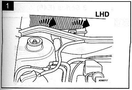

Gdzie jest filtr przeciw pyłkowy i jak sie moge do niego dostac w moim A3 ?
> moim A3 ?
na 99% to filtr kabiny, lub tez jak inni nazywaja p-ciw pylkowy... znajdziesz go w pod szybiu, jak otworzysz maske wink.gif

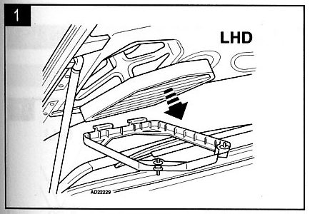

Miałes racje heh przedmuchałem ten filtr i odrazu szyby przestały parowac ( na krotkiej trasie bez włonczonego climatronika) dzwoniłem do ASO i mi powiedzieli ze zwykły
taki filtr kosztuje 35 zł a taki lepszy 55 zł
> A tak dla potomnych filtr jest tu
no coz, tu masz racje... ale prawda jest, ze w 90% aut filtr montowany jest wlasnie w podszybiu, badz tez w srodu autka, tzn. aby sie do niego dostac, 3ba "demolowac" deske wink.gif
