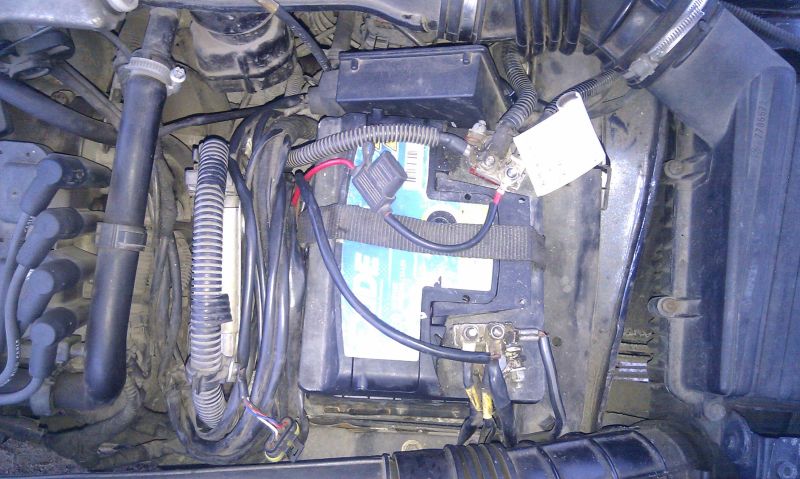

rotfl.gifMiędzy akumulatorem, a silnikiem, prowadzą do niego gumowe przewody.
Miedzy aku a silnikiem to ja mam ECU. Termostat gdzies w poblizu?
Tu na fotce pomiędzy cewką, a ECU, głęboko. Jest przykręcony do bloku i trzeba wyjąć kompa i aku by do niego się dostać.
