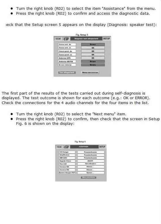

Trafiłem na opis trybu serwisowego w oryginalnej nawigacji w Krówce .... CN+
Sprawdziłem u siebie i faktycznie działa... poprzednio sprawdzałem według opisu do Stilo i nie działało wink.gif
Wszystko sprowadza się do trybu TRIP w którym to po wyborze MYCAR a następnie CONNECT zobaczymy ekran tak jak na obrazku nr 3. Naciskamy trzykrotnie jeden z trzech klawiszy ( dowolny ) pod symbolem CONNECT i następnie naciskamy prawą gałkę pokrętła.... pojawia się dodatkowe menu serwisowe gdzie możemy sprawdzić parametry pracy FM/GSM/głośników itp...
PS..
Super...u mnie działa...tylko musiałem 4 razy nacisnąć przycisk connect.....fajna opcja
Dziala smile.gif, tylko z nowym systemem trochę inaczej się wchodzi:
Main-My Car-System, potem już tak samo, naciskamy 3x dowolny klawisz pod "System" i jeden raz prawe pokrętło.
> Ciekawe że podczas testu głośników sprawdza tylko wysokotonowe
No właśnie u mnie to samo a w Stilo sprawdzał wszystko ale może czegoś nie widziałem - jakas zmiana pokrętłem confused.gif
U mnie wywaliło Error na antenie FM/AM confused.gif pewnie dlatego, ze mam antenę Triplexa z ( trzy w jednym z CB ) i dodatkowo mam wzmacniacz
