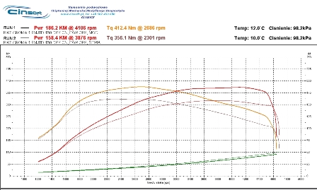

Z cyklu chwalę się czyli 186 KM / 412 Nm
Dziś Croma przeszła modyfikacje:
- wywalenie klap wirowych z kolektora (drugi kolektor z zaspawanym dziadostwem)
- Wywalenie programowo i fizycznie EGR (był uszkodzony, zaczynały się zaniki mocy i brak dołu)
- próba wyciągnięcia wtrysków w celu oczyszczenia.... niestety bez powodzenia, póki co siedzą i nie chcą wyjść.
Pomiar serii wykazał 158 KM/ 356 Nm , po modzie 186 KM / 412 Nm z DPF. Póki DPF działa stwierdziłem, że nie ruszam, wszak środowisko jest dla mnie ważne. Jak dojdzie żywota, to pomyślę co dalej.
