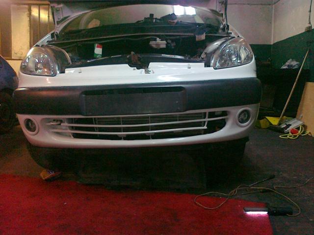

Początek prac
Po spasowaniu bez zderzaka
Ze zderzakiem
Sorki za jakość zdjęć. Niestety ale telefon służy do rozmów a nie do robienia fotek
> Słowo się rzekło.
> Początek prac
> Ze zderzakiem
I walnij konkretny opis (z kosztorysem). Rozumiem, że cała operacja to dołożenie IC, do silnika RHY, który fabrycznie go nie posiada. Czy tak?

> Zdjęcia zdjęciami. Porób lepsze.
jak tylko zakończę temat to postaram się, obecnie muszę nabrać kolejnej weny do dłubania
yes

  • 1 miesiąc później...
jako że ferie i mniej pracy decyzja zapadła o dokończeniu prac

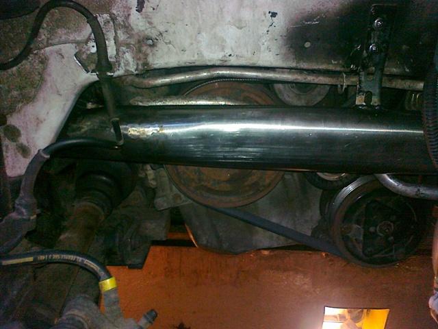

Całość niezamontowana
spód
zakole
koszta:
-IC Ford focus TDCI 150 zł
-orurowanie z kwasu (materiał) 240 zł
-kolanka opaski 120 zł
pracy i czasu nie liczę
o plusach jak i minusach napiszę później za mało przejechałem km. żeby coś powiedzieć
