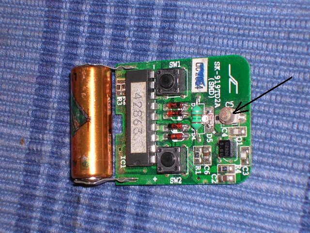

pokrecilem ta (patrz zdjecie) srubka bo glupi nie wiedzialem do czego ona sluzy i zainteresowala mnie. I teraz nie moge wylaczyc alarmu, syrene wylaczylem na kluczyku ale caly czas migaja awaryjne co robic.

trudno będzie z powrotem dostroić tego pilota do pasma na jakim działa centralka alarmu, jeśli masz drugiego pilota, to masz szczęście...jeśli nie to może będziesz miał szczęście i wstrzelisz się kręcąc tą śrubką w pilocie...w innym wypadku pozostaje odpięcie alarmu...
to kur... narobilem drugiego iplota nie mam, ide krecic srubka :/ pewnie sie bateria rozladuje ale co innego zrobic :/

to nie będzie takie proste choć możesz spróbować - da sie to zestroić spowrotem ok.gif
Narazie jeśli Ci się nie uda to tak jak pisał Leski poszukaj centralki i wejdź w tryb serwisowy - odetniesz alarm w twen sposób wink.gif - przejście w tryb serwisowy powinien być opisany w instr. obsługi danego alarmu ok.gif

jeśli Ci się nie uda tego zestroić to polecam skontaktować sie z Elkrisem - zestroi Ci tego pilota zlosnik.gif
juz mi sie udalo smile.gif cale szczescie wszystko dziala.....dzieki za pomoc
> juz mi sie udalo cale szczescie wszystko dziala.....dzieki za pomoc
nio to miałeś szczęście claps.gif ale teraz masz nauczke, że najpierw lepiej się spytać do czego to jest a dopiero później eksperymentować wink.gif

Tak przy okazji, jak chcesz to Ci go mogę dokładnie w pasmo wstroić. Bo tak na oko to .....
Przyjedz kiedyś na spota.
A tak na marginesie to alarm Enforcer (Amax) - obudowa pilota czarna, dwa przyciski opisane I II, kształt obudowy przypomina autko wyścigowe. Pilot na stałym kodzie. Częstotliwośc nadawania pilota chyba 310MHz albo 325MHz, dokładnie nie pamiętam. Jak go wrzucę na czytnik to będę wiedział dokładnie.
O takie właśnie coś:
