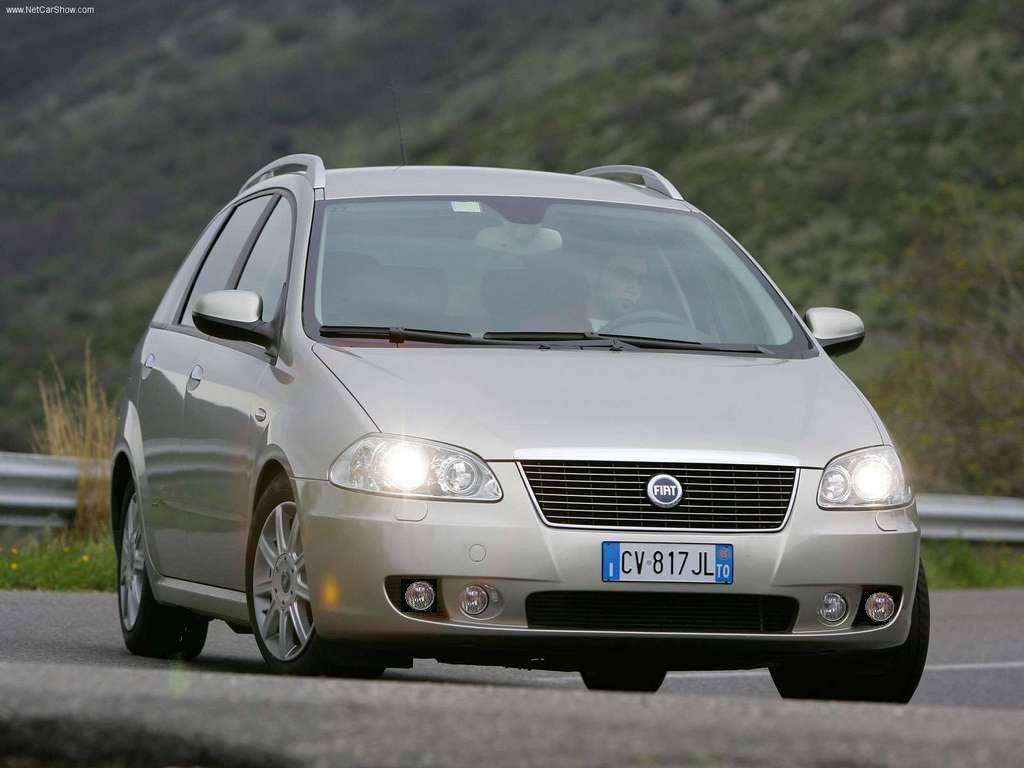

Nasz kolega z Węgier się kiedyś chwalił
ja myślę o tym:
Kazu, na naszym spociku zobaczysz na żywo światełka dzienne. Mam zamontowane podobnie jak ta Croma z komisu z Rudy, zresztą na niej troszkę się wzorowałem. biglaugh.gif

> ja myślę o tym:
Dzienne od Pandy można tak wpasować.

> ja myślę o tym:
długo zastanawiałem się nad światłami dziennymi do Cromy przed FL, przymierzałem różne.. i te okrągłe... i te podłużne... grinser006.gif
żadne jednak mi nie pasują, znaczy psują porządek rozmieszczenia lamp..
Byłem już prawie zdecydowany na wywalenie przeciwmgielnych i w ich miejsce wstawienie okrągłych dziennych, aż trafiłem na coś takiego: KLIK

jeśli zamontujesz pod przeciwmgielne to jakiś policial.gif przyczepi się że jezdzisz na nich, i nie wytłumaczysz że masz DRL bo na kloszu niema symbolu swiateł do jazdy dziennej. Jeśli zamontujesz w miejsce mijania nie powinno byc problemów.
Tylko halogen daje duzo mocniejsze swiatlo niz taki DRL, to mozna sie spierac czy mieli by jakies tzw ale.
> tzw ale.
W takim razie moga dac mandat za brak właściwych(?), bo mijania to nie są, a nie mają oznaczenia jako dziennie
> tzw ale.
Zwroc tylko uwage na to, ze jesli lampa pracuje w trybie DRL, to zarowka pracuje na 30% mocy... zapalasz postojowe/mijania, to gasna. Zapalasz pmgielne, to swieca na 100%
