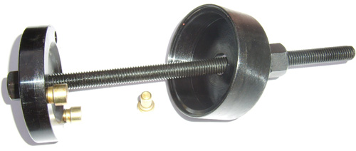

ja to robiłem w puncie bez ściągania belki, odkręcałem ją jedynie i opuszczałem z jednej strony, wybijałem poduszki i wciskałem czymś podobnym do tego
