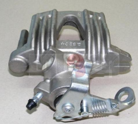

To jaki typ hamulca jest możesz sprawdzić oglądając zacisk.
Bosch (nie brembo wink.gif) ma zacisk żebrowany:
Lucas - gładki.
