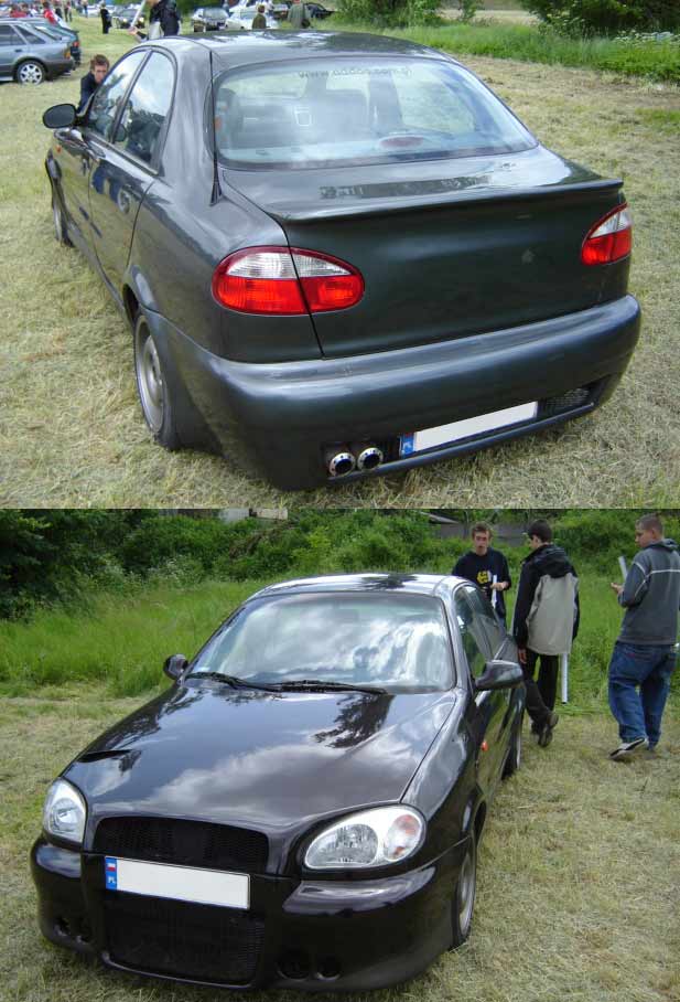

zywice i mate mozna laczyc z blacha... trzeba tylko potrafic... nie brewke, bad looka czy cala maske mozna wykonac z zywicy, podobnie jak zderzaki, spoilery, progi, nadkola, oto przyklad:
