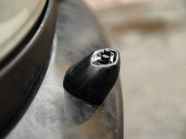

U siebie w zafirze zamontowałem zestaw spryskiwaczy uniwersalnych tzn same słupki na zderzak i do tego pompka wysokociśnieniowa od WV lub skody razem z zaworem ciśnieniowym.
Wyszło to chyba lepiej jak oryginał ale to kwestia gustu.
Całość sterowana układem elektronicznym który po 3 uzyciach spryskiwaczy szyby uruchamia spryskiwacze reflektorów.
Szacunkowe ceny:
- spryskiwacze na zderzak ok 75PLN
- pompka ok 45
- zawór ciśnieniowy ok 35
- przewód i opaski ok 10
- elektronika sterująca ok 60
Całość działa według mnie ok siła strumienia jest duza po 500km jazdy reflektory miałem czyste inna kwestia 3 razy napełniałem zbiornik (poszło ponad 5L płynu)
