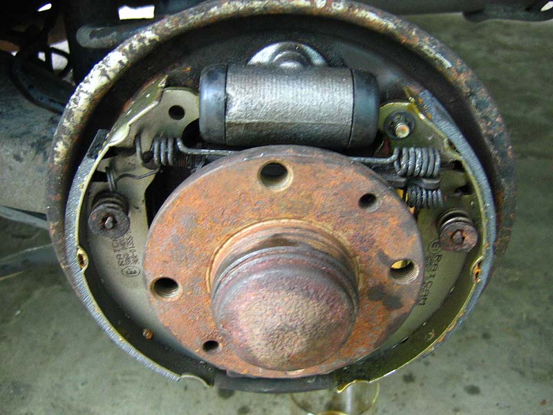

ale tak to to samo hamuje tylko inne elementy działaja aby hamowało confused.gifskąd to pytanie niewiem.gif276254168-272546857-IMG_1608a.jpg

widze ze kolega jeszcze robi jak ja do tej pory, nowe szczeki, nowy clinderek i stare sprezyny...
wyleczylem sie , juz mi 2szczelily, teraz jak bede wymienial szczeki to zapodam nowe sprezyny i radze tak samo robic
To przecież nie moje foto...ale sprezynki i szczeki i bebny teraz też pójda nowe..ogólnie i tak jeszcze tył jest na 60% wazne ze równo skromny.gif
oki myslalem ze to twoja fotka...
