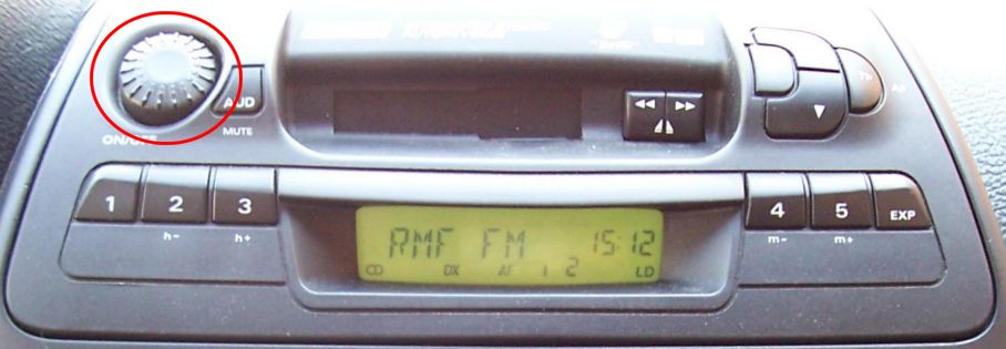

Witajcie,
W radio jak na rysunku mam problem z regulatorem (pokrętłem) m.in. głośności.
Łączy on funkcję włącznika poprzez naciśnięcie i regulatora (obraca się w koło bez blokady).
Usterka polega na tym, ze przy obracaniu np w prawo regulacja nie działa, działaw kierunku "przeciwnym" lub w dobrym.
Poza tym brak płynności, np zamiast o 1 przeskoczy wartość o kilka.
Co mogło się uszkodzić (włącznik, jakiś układ) i jeżeli da się naprawić, to gdzie można to dokupić
(najlepiej Internet, bo mieszkam w mieście gdzie rezystor ciężko kupić zlosnik.gif)

W moim radyjku mialem podobnie. Rozkrecilem, otworzylem ten impulsator,
wyczyscilem sciezki, dogialem blaszki, psiknalem Unizolem, zlozylem i dziala jak nowy vibra.gif

Czyli jednak impulsator.
