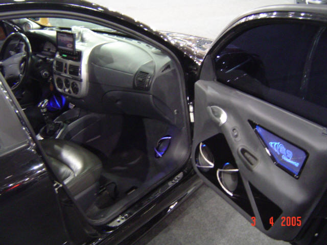

no więc tak gdybym miał kupić dizla w wersjii weekend to tylko 2.4 TD/JTD a nie 1.9.ale skoro mówisz tu tez o benzynie to jak najbardziej polecam 2.0 20v + gaz bo bez niego drogie utrzymanie.W zasadzie deczko droższe bedzie utrzymanie dwójki ale za to jazda takim autem to poezja.o car audio nie wspomne bo możliwości sa ogromne.tu taki mały przykład:
