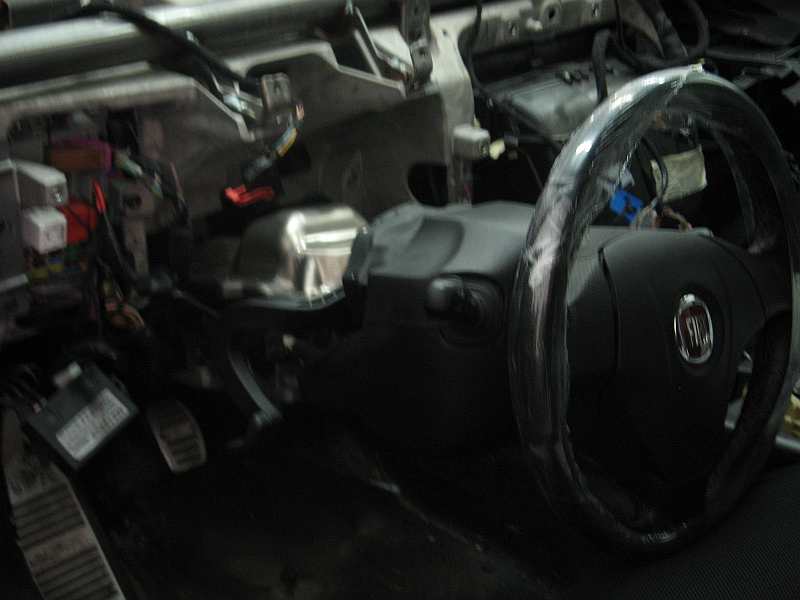

Żeby zdjąć deskę, trzeba zdemontować... drzwi! Miałem to robione 2 tygodnie temu. Nic nie skrzypi a jakby nawet, to masz gwarancję na naprawę. I auto będzie w serwisie. przynajmniej 3 dni.
Tak wyglądało moje auto.
> Dlaczego?
Pod deską jest jakaś belka. Żeby ją odkręcić, trzeba zdemontować drzwi.
dobry klucz i drzwi nie trzeba sciagac
