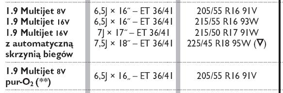

Rozstaw śrób identyczny jak w Oplu Vectrze/Signum. ET również. Przecież to identyczne zawieszenie. Więc jak pasują do ww Opli, to Cromki również. Minimum 16 cali.

W LANowozie fabryczne jest ET 49 a ja mam obecnie ET 32 na tyle i jest git:)
Watek raczej jaki zakres jest nieprzekraczalny w poszukiwaniach zeby miec swiety spokoj o ocieranie, wyginanie itp.
Wlasnie mam na oku felgi borbety ale 215/45/17 wiec _3% mniej na obwodzie i ok 4km na kazde 100km mniej najechane:(

Instrukcja zwykle jest zgodna z homologacją.
Niehomologowane koła = nieważny przegląd o czym możesz się dowiedzieć od ubezpieczyciela, który w razie szkody odmówi Ci wypłaty odszkodowania z AC.

To prawda, ale jesli felga ma tzw ABE i wpisane jest ze do CROMY pasuje, ale rozni sie od instrukcji to co wowczas???

Jest sporo felg od opla, które spełniają wymogi homologacji, tylko niestety trzeba cierpliwie szukać wink.gif. Ja na tą zimę też szukałem ale nic ciekawego się nie trafiło i skończyło się na używanych stalówkach notabene z opla. Kupiłem stalówki ale dalej szukałem 16 alumów i w końcu trafiła się okazja bo nasz kolega z auto kącika zmieniał na 17 wink.gif. Tak więc cierpliwie należy szukać a okazja się trafi. Na ET w przypadku opla należy zwracać uwagę bo mają dość dużą rozpiętość. Oprócz felg z opla można szukać jeszcze z saaba, alfy 159.

Nie ma sensu ryzykować, Krowa na 215/55/16 + seryjna alufelga prowadzi się bardzo ładnie, nie ma sensu kombinować. Jak chcesz zaoszczędzić to seryjna felga + 205/55/16, prowadzi się trochę gorzej, ale wychodzi taniej.

Nie o oszczednosci chodzi, chce miec na lato 17", na zime niestety mam seryjne ALU i NOWKI opony DOT3411 Pirelli SOTOZERO, i te chetnie wymienilbym moze na 16" na zime, a wowczas te alu zostaja na lato
Spokojnie możesz wstawić od opla Vectry C lub Signum... lub Saba 9-3
