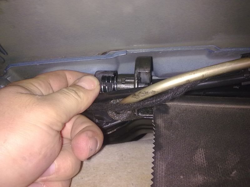

Po prostu sie polamalo, przeskakuje linka od rolety..
Zdjecie 1
Zdjecie 2
Siedzi to tutaj:
Naprawa kosz 400zl w Wawie, 500km jechac to troche duzo..
Macie pomysl?

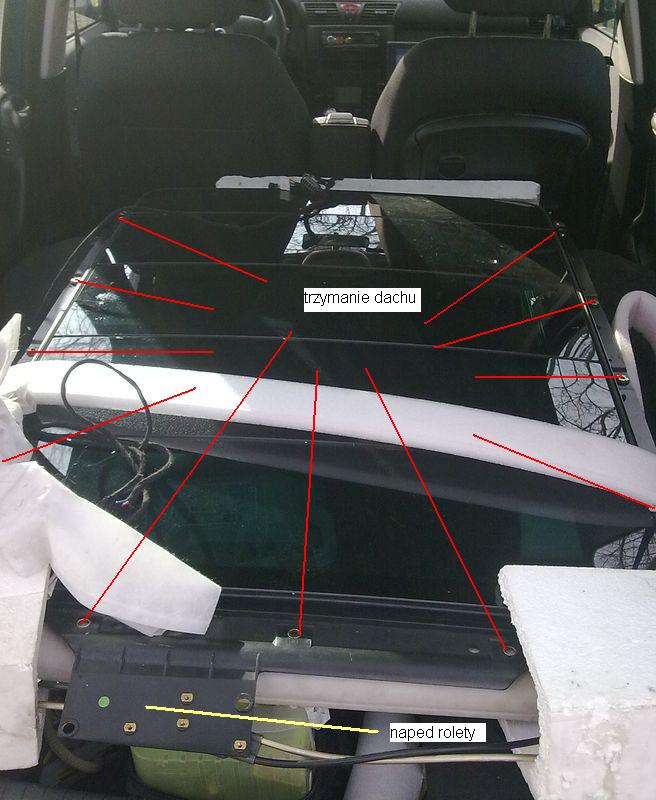

Ogladalem troche i widac ze sie trzyma tylko na srubach dookola.
Ciekawe czy rwac podsufitke czy sie jeszcze powstrzymac..
Zrobie dokladne zdjecia dla potomnych, co by wiedzieli jak wyglada nie wyciagajac go z auta.
Na razie trzymanie dachu widac tutaj:

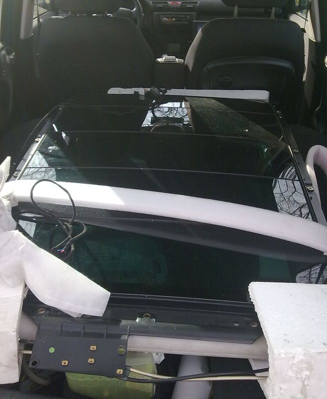

Dach nie jest całkiem płaski - jest lekko beczkowaty.

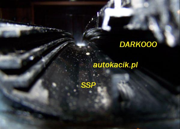

Tu widać najlepiej:
edyta:
Dach pod skywindow jest dodatkowo wzmocniony profilami do których jest mocowany - dach jest ciężki.

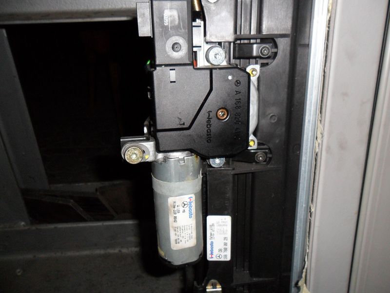

Mercedes faktycznie ma tez dach, ale jest inny..
Znalazlem oferte takiego dachu, ale wszystko jest inne..
Nasz nie wiem kto produkuje, ich - Webasto.
Dla przykladu silnik rolety:
Jest inny, ogolnie tak jakby inaczej zrobiony..nie przygladalem sie wiecej.
Mnie interesowala akurat ta czesc..

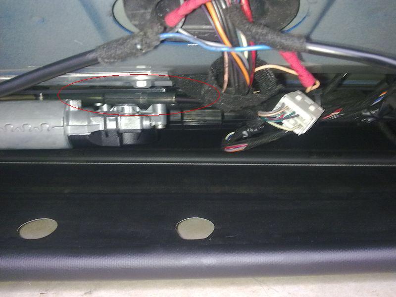

Pytanie Panowie zanim zabiore sie za dach.
Poprawilem jedna rzecz, teraz roleta przeskakuje z przodu dachu a nie z tylu.
Ki czort?
Z tylu rozumiem ze silnik i napedzajace linki, a z przodu?
Co jest z przodu rolety?
Moze trzeba ja "wypozionowac" wyrownac czy jak??

Z przodu przeskakuje silnik od szyb...
ups..
Wiec wychodzi na to ze cos jeszcze sie stalo..
Poprzednio przy kalibracji strzelal tyl, teraz przod, chyba wyjdzie na to ze ze faktycznie podnienie wiekszosc dachu:)
