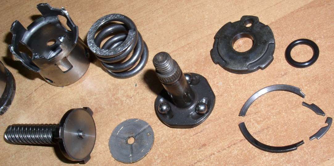

No i się wysypało... Połamany pierścień który powinien trzymać ustrojstwo wewnątrz zacisku. Oraz rozsaterowany mechanizm popychacza ręcznego.
Ale od początku. Ciężko było wyjąć tłok bo się nie wykręcał, po kilku minutach udało się wyciągnąć. Sam tłok bez zastrzeżeń. Natomiast mechanizm wyleciał w częściach. Wysypało się zacisku to co na zdjęciu oprócz oringu i mechanizmu z kulkami. Kolejność składania - w koszyczku powinna być pierwsza sprężyna, następnie śruba gwintem w dół, na śrubę podkładka z powłoką teflonową, grzybek z kulkami, druga część grzybka i to wszystko powinno zostać ściśnięte i zasatrrowane sześcioma ząbkami widocznymi na koszyczku. Na całość zakładamy oring i wkładamy do środka zacisku ustawiając tak aby bolec na tylnej ściance obudowy zacisku wszedł w mały otwór drugij części grzbka z kulkami. To wszystko powinno być trzymane pieścieniem który się połamał.
Kolejność uszkodzenia wg mnie to puściło zasaterowanie i siła sprężyny pokrzywiła i połamała pierścień.
Ręczny nie działał bo nie było juz oparcia i ruch grzybka z kulkami 2-3mm nic nie dawał, tłok się nie wkręcał ani nie wykręcał bo śruba obracała się razem z nim.
Finał zabawy to drugi zacisk używka z przesyłką 120PLN, a przede wszystkim wiedza o budowie mechanizmu, objawach i co z tym zrobić.
