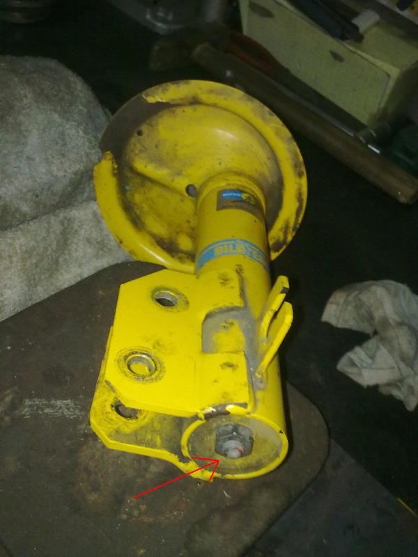

rozbieralny amortyzator - przód
Mam pytanko: czy Bilsteina B6 do cc da sie rozebrac?
Do czego jest sruba zaznaczona na zdjeciu w zalaczniku?
pozdro
śruba zaznaczona na zdjęciu służy do regulacji twardości czy jakoś tak. Sam amor jest rozbieralny, ale trzeba się na tym znać. Jeśli chcesz je zregenerować to polecam zerkopol

w jaki sposób ustawiamy tą twardość

raczej ta śruba służy to trzymania wkładu amortyzatora, po jej odkręceniu powinien wyjść środek do góry
nie słyszałem żeby B6 miało regulację twardości

ten amortyzator nie ma regulacji twardosci.
tez slyszalem ze jest rozbieralny. poluzowalem tą nakretke ale wkład nie wychodzi stąd moje pytanie - czy trzeba dodatkowo jakoś ten wkład wykręcić czy może walnąć młotem aby wyszedł...
nie rozbieram w celu regeneracji, ale po to aby przerobić na gwinta - a nie chce spawać bez rozbierania żeby nie popalić uszczelnień w środku

O ile dobrze pamiętam, w nowym amortyzatorze nie było tej śruby, jak oddałem je do zerkopolu i poprosiłem o zmianę charakterystyki (czyli zmiana twardości) to przysłali już z tą śrubą
sprawa jest wyjaśniona... tą nakrętkę trzeba odkręcić a następnie do gwintu który wystaje od spodu wkładamy imbus i kręcimy w PRAWO po czym można wyjąć całe tłoczysko z amortyzatora.
