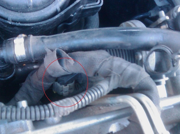

zabieram się za czyszczenie zaworu egr, dziś zrobiłem wstępną diagnozę co i jak, i zabardzo nie wiem jak odpiąć spinke z kablami od elektromagnesu zaworu egr (patrz foto). trochę kable nad nia przeszkadzają i na siłę nie chciałem nic robić. może ktoś poda wskazówki jak się za nią wziąść?
Spinka jest na środku wtyczki. Patrząc na fotkę, po lewej stronie. Wystarczy ją lekko odgiąć i pociągnąć za wtyczkę do dołu.
