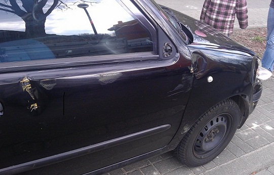

wczoraj zona prowadzac seja miala kolizje, pan nie popatrzal w lusterko i otwarl drzwi w dostawczym mercu od firmy robot miejskich blush.gif
skonczylo sie na pogniecionej blasze, ale nie o tym.
dzis po przejechaniu ok 60 km od stluczki zaczelo cos z przodu wlasnie po prawej stronie, ktora zostala uszkodzona cos dzwonic (cos jakby dzwiek peku kluczy tudziez ocierajacej sie blachy o tarcze czy tez jakby nie odbijajacy bendiks a raczej wpadajacy na kolo zebate) nie potrafie zlokalizowac przyczyny lachy przy tarczy wykluczylem, bylem na kanale i nic nie zwrocilo mojej uwagi.
dzwoni/trze sie w czasie przyspieszania na dziurach albo w czasie dodawania i ujmowania gazu skercajac w lewo i jezdzac w kolko w lewo. crazy.gif
czy ktorys z kacikowiczow spodkal sie z czyms takim ?
co mogloby to byc ?
Kolego skręć na postoju kołami w lewo, schyl się pod samochód i zobacz dokładnie. Może to zerwane nadkole trze albo tarcza kotwiczna. Jak szybko jechała żona?
Unieś samochód na lewarku i poruszaj kołem, może końcówka drążka coś nie halo w co wątpię ewentualnie wahacz ale przy tych obrażeniach mało to możliwe. Skupił bym się bardziej na karoserii że ona trze o coś albo zderzak. Jak wygląda przód? Czy kołem też było uderzone o drzwi bo na zdj. nie widać
wszystko OK
kolem nie bylo uderzone, (lozysko nie ma luzu)jedyne uszkodzone rzeczy to blotnik i drzwi, ktorych nie idzie otworzyc
