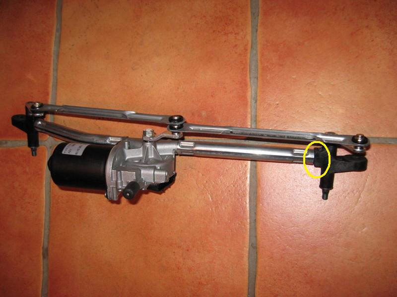

Gdzie zakupie....
...mechanizm do przednich wycieraczek do PII, ale bez silniczka, nowy? Bo mi się urwał ten taki tam plastik od prawej wycieraczki i jest to raczej nienaprawialne.

Urwał się ten plastik w zaznaczonym miejscu, w środku tej rurki pękł.

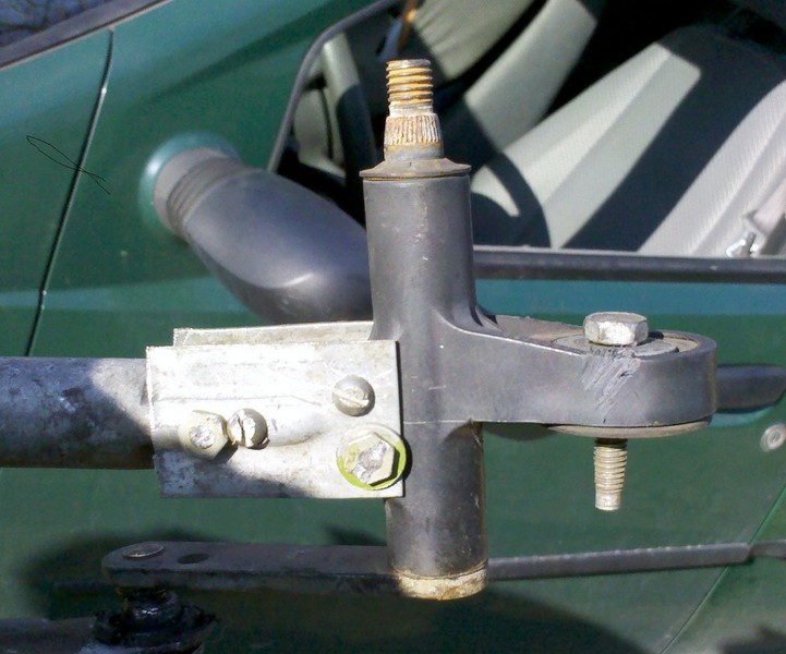

Swoją drogą newralgiczne punkty mechanizmu mam pospawane coby się nierozpadły.
Może da to radę jakąś opaską ścisnąć po wcześniejszym sklejeniu?
Na razie kropa jeździ z jedną wycieraczką:)
> Tutaj oryginał taniej
Te nowe przeglądałem, ale wszystkie niestety z silniczkiem którego nie potrzebuje, a przez kawałek plastiku wydać 2stówy mi się średnio widzi:(
nic z tym elementem nie zrobisz. tam calkiem niezle sily dzialaja. tylko calosc nowa. ktos musial za mocno przykrecic do karoserii caly mechanizm dlatego plastyk byl peknal. kup nowy i przykrec sila 10 Nm.

Potem to ładnie rozklepałem, przykręciłem na miejsce (oczywiście nie obyło się bez problemów, oryginalny gwint mocowania troszkę zgnił i trzeba było zastąpić go śruba samo-kontrującą + podkładka) wszystko złożyłem do kupy...... i okazało się że cały mechanizm ma tak ogromne luzy na cięgnie (prawym oczywiście) że trzeba go jeszcze zmodyfikować:) suma sumarom to wszystko przez ten luz się rozleciało:(
