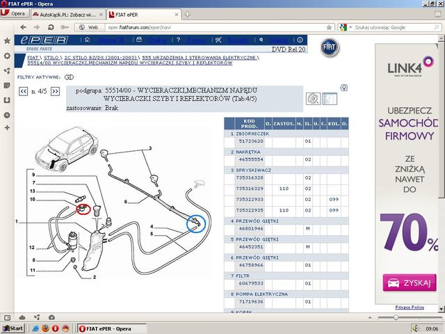

znalazłem ten od przodu, jednak to co jest przy zbiorniczku jest w moim przypadku przelotką, sam zaworek jest pod wykładziną pokrywy silnika i ma postać trójnika, obrazek po południu. gdzie jest ten od tyłu nie mam pojęcia, przy zbiorniczku też jest tylko przelotka.
awaryjnie założyłem zamiast przelotek zaworki ale chyba felerne bo słabo trzymają, szczególnie ten od tyłu.
na czerwono powinien być zaworek od tyłu , jest to co wyżej, nr 13 w obu wężykach to samo, przelotka, na niebiesko, tutaj jest od przodu, ten trójnik właśnie.
