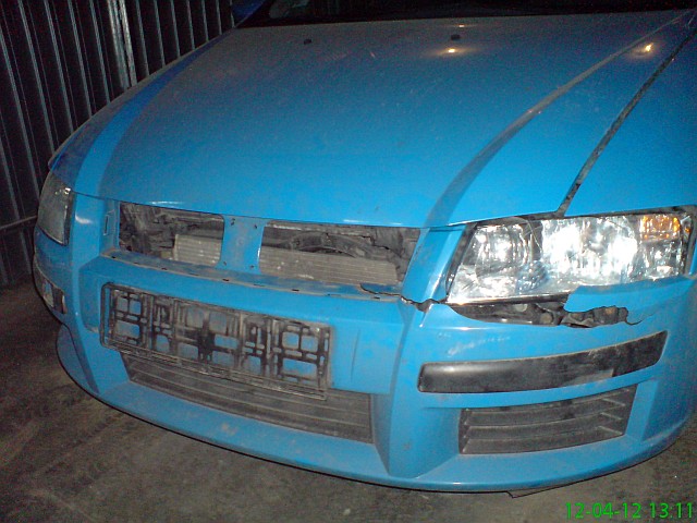

> A tak to wygląda z wierzchu:
Maska przesunęła się z jakiegoś powodu, IMO wzmocnienie czołowe dostało, więc albo dajesz do spawania albo kupujesz używkę z anglika, prawdopodobnie masz też do wymiany belkę zderzaka, resztę widać gołym okiem.
Nie wiem dlaczego pomiędzy belką zderzaka a samym zderzakiem Fiat nie dał żadnego pochłaniacza energii(styropian).
Jak będziesz składał autko to pamiętaj o wspornikach zderzaka pod lampami bo zderzak będzie Ci źle leżał.
Zapewne masz rację.
> energii(styropian).

> Niestety poszły obydwie lampy
a w lampach poleciały szkła czy tylko zaczepy?
