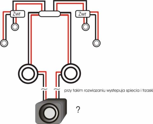

Posiadam radio pinioerka 4x50 mp3
z radia kanał (1) lewy przód= na zwrotnice a pozniej rozdzielone na prawy tweeter i prawy sredniotonowy
z radia kanał (2) prawy przód= na zwrotnice a pozniej rozdzielone na lewy tweeter i lewy sredtniotonowy
z radia kanał (3) prawy Tył glosnik niskotonowy prawy
z radia kanał (4) lewy tył glosnik niskotonowy lewy
nie wiem jak podlaczyc 3 glosnik, który jest w dobrze wykonanej obudowie daje dobry basik, plusy i minusy napewno dobrze podlaczone kilkaktrotnie sprawdzalem,
probowałem mostkowac tylnie kanały 34 nie wiem czy to dobrze zrobilem ale mam straszne przerwania dzwiek zanika tak jakby radyjko nie dawalo rady cos w rodzaju krotkich spięc tylko przy wiekszych poziomach glosnosci.
Gdy podlaczam same 2 glosniki niskotonowe bez mostkowania i podlaczania 3 glosnika wszystko jest ok,
prosze was o pomoc, w jaki to sposob podlaczyc zeby nie bylo zwarc, wiem ze opcją jest kupno wzmacniacza ale na takowy mnie nie stac. szukam jakiejs tanszej alternatywy. Jest to moja pierwsza instalacja i nigdy nie mialem do czynienia z takim przypadkiem
załaczam schemat zeby lepiej sobie to wyobrazić
O mój Boże!
'Ciekawy' układ zmajstrowałeś.
Topici na temat(heh) podłączania suba pod radio były już pare razy:)
Co do podłączania takiej ilości głośników pod bidnego Pinierka czy jak Ty to tam napisałeś to herezja, albo głupota:)
pomyśl jednak nad wzmacniaczem, jak chcesz podłączyć tedo suba, bo jak tak dalej będziesz kombinował to podejrzewam, że wyjdzie on Cie taniej niż nowe radio...
chcesz podlaczyc na 2 tylne kanaly 3 glosniki?? ( w tym jeden to rasowy sub??) raczej nie proboj takich kombinacji lepiej zainwestuj w zmacniacz
albo masz jeszcze jedna mozliwosc wywalic 2 tylne glosniki i podpiac samego suba pod tył (jezeli twoje radio ma opcje mostkowania tylnych kanalow, bo wiem ze np pionek 7700mp akurat ma)
Ten 3 glosnik to zaden rasowy sub, po prostu zwykly glosnik niskotonowy w sześciennej obudowie, nie chce rezygnowac z tamtych 2 pozostalych glosników, wszystkie posiadają podobne parametry.
Nie chce budowac skrzynek na kolejne 2 glosniki zeby uzyskac głebszy basik,
wogole to jest jakas mozliwosc podlaczenia tych 3 glosnikow? nie ma mozliwosci mostkowania w tym pionku 4700, i dlatego takie przepiecia są, odłącze go bo faktycznie cos sie moze zjarac zeby.GIF szkoda jednak trzeba bedzie zainwestowac w wzmacznaczek smile.gif dzieki pozdr

po pierwsze wspolczesne radia samochodowe maja koncowki mocy juz mostkowane wiec mostkowac dalej sie ich juz nie da. Ciesz sie ze nic nie sfajczyles.
Zbieraj na wzmacniacz, nie ma zadnej tanszej alternatywy
