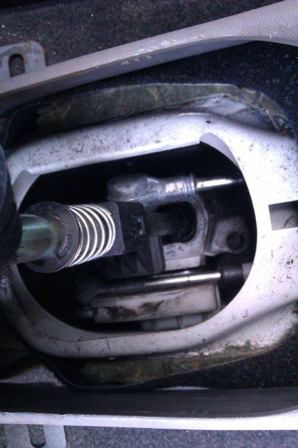

Woda wyciekajaca spod mieszka, piasek przy linkach
Dlaczego z tego oto miejsca wydobywa mi sie woda oraz mam pelno piasku w koszyku od lewarka zmiany biegow? Powinna byc tam jakas uszczelka czy co? niewiem.gif
Może to się wyda i głupie no ale napiszę. Wczoraj wymieniałem olej w skrzyni i przed jazdą probną obszedłem auto w celu patzrenia czy nic nie leci. Z wydechu leciało troche wody, potem kleknałem przed auto i zobaczyłem że w okolicach własnie koszuka tez cos skapneło, myslalem że to olej albo coś, ale to była najzwyklejsza woda. Być może to tego wina?
> Witajcie
Generalnie to koszyk powinien byc szczelny.
> Witajcie
tak
piankowa uszczelka miedzy nadwoziem a koszykiem
> tak
No wlasnie wydaje mi sie, ze moze jej tam nie byc. Za czasow gdy nie mialem warunkow do samodzielnych napraw oddalem auto na zalozenie raparaturki lewarka zmiany biegow. Mogli nie zalozyc jej z powrotem.
