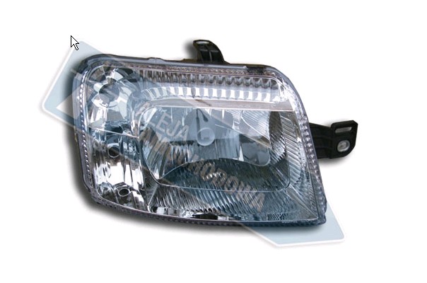

Witam, czy wyjęcie kompletnego reflektora jest sztuką przekraczającą możliwości przeciętnego majsterkowicza? Chciałbym to zrobić aby następnie wymienić lub naprawić (odwodnić) jeśli się uda.
Widzę tam mocowanie na 2 wkręty na wysuniętych wspornikach, ale czy są jeszcze jakieś niespodzianki? Będę wdzięczny za porady.

od strony wneki kola masz jeszcze jeden uchwyt/srube
mozna albo zdjac nadkole i zderzak albo samo nadkole i dostac sie do sruby
osobiscie polecam zdemontowac zderzak chocby z tego powodu ze bez jego zdjecia moze byc problem z wyjeciem reflektora

To jeszcze jedno pytanie: podobno nowe reflektory mają zmienione konektory połączeniowe. Czy z tym można sobie jakoś prosto poradzić poprzez zmianę połączeń?

tak ale musisz kupić kostki inne i przerobić- lepiej od razu kupić do wersji sprzed 2010 r.

Darek a co tam dokladnie zmieniono w zlaczu?

Czy nowy reflektor ma jakąś dodatkową, czwartą żarówkę (oprócz trzech podstawowych), bo widzę jakiś otwór w dolnej. zewnętrznej części?
