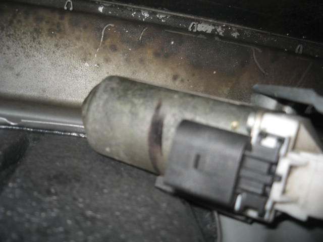

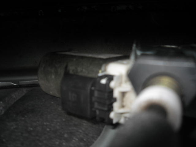

Witam. Mam ustrekę i chcę to naprawić sam, otóż nie mogę otworzyć szyby od strony kierowcy. Przeczyściłem już te blaszki od przycisku. Bezpieczniki od szyb ok. Podpiąłem pod miernik wtyczkę od silniczka, gdy nacisnąłem na (up) wskazówka wychyliła mi się na całą skalę, natomiast gdy na (down) wskazówka wychyliła mi się na 3/4 skali.
Teraz nie wiem czy to jest zepsuty ten cały wyłącznik, czy spalił się silnik elektryczny? Odnośnie tej osłony steropianowej dźwiękoszczelnej jest ona przyklejona jakimś klejem do drzwi, czy ona nada się do ponownego użytku? Jakim klejem ją z powrotem przykleić do drzwi, myślę że nożem ładnie wytnie się. Załączam kilka zdjęć, doradźcie czy ten silniczek z tej aukcji pasuje na 100% do tych drzwi? Czy może będzie też pasował od mondeo nie wiem czy mk2, mk3 , volvo s40,v40?

po kolei: to białe styropianowe to mata wygłuszjąca, odklei się normalnie a potem przyklei się bez problemów.
Podłącz silnik bezpośrednio pod 12 V z aku i bedziesz wiedział czy silnik jest ok.
Najczęściej padają wyłączniki szyb - taki żywot.

no dobrze,
a jesteś pewien, że to wina silnika? że jest spalony?
podłącz doń 12V i powinien popuścić szybę na dół, możesz jeszcze po prostu zewrzeć styki dochodzące do wyłącznika bo sądzę, że on jest winien.
Niestety, padł silnik. mad.gif Czego mogę się spodziewać po silniku ze szrota?
