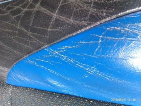

Witam i sie zapytam speców jak odnowic tak zniszczona tapicerke w aucie ??

to skora normalna czy ekologiczna (czyli nie skora)?
> a zebym ja to wiedzial
jak to nie skora to tylko wymiana
jesli skora to szlifowanie i ponowne lakierowanie
po prostu podjedz do dowolnego tapicera.
no dobra a jak to bedzie skora to jakimi srodkami to zrobic bo napewno nikomu tego nie dam do roboty tylko sam bede chcial zrobic smile.gif

Zdjąć poszycia z foteli, rozpruć je na "czynniki pierwsze", zniszczone kawałki potraktować jako szablony do wycięcia nowych, pozszywać całość, założyć na fotele. Jeśli dostarczysz fotele do przyzwoitego tapicera, to da sobie z tym radę bez problemu - najtrudniejszą rzeczą będzie dobór odpowiednich materiałów.
