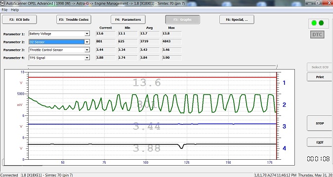

Tu screan zaraz po odpaleniu:
Silnik byl rozgrzany do ok 80 stopni:
Jeśli zjawisko się powtarza to sprawdź co pokazuje lambda podczas występowania usterki. Dodatkowo sprawdź adaptacje sondy.
Czerwony kolektor oznacza bogatą mieszankę i może być od sondy, ale też od np: pękniętego kolektora wydechowego, czy wypadającego zapłonu.

Usterka znaleziona i naprawione
Obciety klin na kole zebatym. Przesuniete kolo pasowe i czujnik polozenia walu brzydzil.
