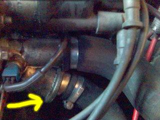

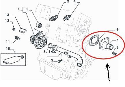

Powinien być gdzieś tu:
> najczęściej górny wąż z chłodnicy jest połączony z termostatem
hmm.gifDla spokojności dodam, że w 1.5 jest na dolnym wężu...
ze jak panie? chyba ci sie weze pomylily... w 1.5 tez gorny waz chlodnicy laczy sie z termosem biglaugh.gif
no raczej górny
wpysk.gifNo i na którym wężu jest termostat?
> no masz racje kolego
>ale w takim układzie można powiedzieć że obydwa węże >dochodzą do termostatu bo to przecież on steruje obiegami
>czy może sie myle?
Wiele razy demontowalem termostat i nieco go obejrzałem... Dla górnego węża termostat stanowi jedynie przejściówkę i łączy się z tym gumowym kolanem od strony szoferki. Dolny jest sterowany membraną.
