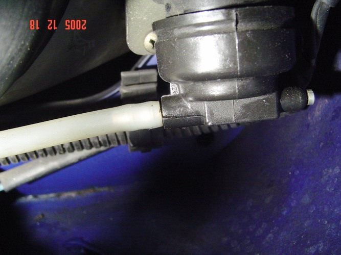

Ja załatwiłem późną jesienią po ciemku na parkingu,
Portier w pracy chciał się wykazać i mnie ostrzegł a ja ambitnie podszedłem do sprawy i cfaniak.gif i mam za nadgorliwość sciana.gifbeksa.gif
Załącznik pokaże skutki: zlosnik.gif

a u mnie wyciek nastąpił przy pokrętle w kokpicie mojego pocisku
