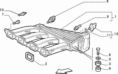

To ten numer 8?
> To ten numer 8?
9 raczej
Z wyglądu podobny do numeru 8, ale z położenia porownując do mojego real foto to numer 9 oslabiony.gif
Ciekawa sprawa, właśnie to mnie nurtowało, bo 9 to jest "złączka" za ~48zł, a 8 to nadajnik za ~198zł zlosnik.gif
