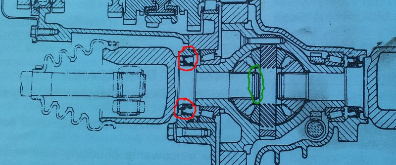

Przegób trójnożny siedzi w kielichu, kielich siedzi w skrzyni. Jak wyjmiesz kielich ze skrzyni, zobaczysz zimmering i będziesz wiedział o co chodzi. Książkę WKŁ do CC albo SC masz?
EDIT: Znaj dobroć:
Czerwone to zimmering, zielone pierścień blokujący.
