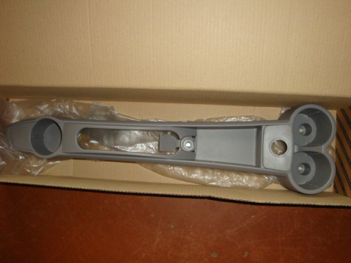

mam mały problem mianowicie czy montował ktoś z was tunel środkowy w pandzie klasik?? są z tym jakieś problemy da się to normalnie założyć??
producent zaoszczędził i w pandzie z 2011 roku wstawił wykładzine z pseudo miejscem na kubki w to miejsce chciałbym sobie zamocować tunel od kolegi z giełdy.
z góry dzięki za pomoc

W lepiej wyposażonych wersjach montowali platikowe.
Wycinasz wykładzinę, montujesz plastikowy tunel i nic więcej. Miejsca na kubki są przykręcane do budy + za dźwignią ręcznego masz klapkę, pod którą też wchodzi nakrętka.

czyli jakieś gwinty powinny pod wykładziną wychodzić??
nie wiem czy to kwestja wyposażenia bo auto w którym chce o zamontować jest wszystko co być powinno frown.gif a brak tunelu to chyba jakieś chore oszczędności mad.gif
na zdjęciu które wkleiłem jest dziura na zapalniczkę czy jest ona łątwo osiągalna?? bo wtedy miałbym już komplet
Z przodu wystarczy mocno przycisnąć wykładzinę tam gdzie ta przetłoczka i wyczujesz wystające śruby ok.gif
Natomiast musisz wcześniej odkręcić stary tunelik - 2 śrubki przód i tył

może być zaślepka, może być gniazdko zasilające albo gniazdko zapalniczki- te dwa ostatnie NIE SĄ KOMPATYBILNE- tj do gniazdka zasilającego nie włożysz zapalniczki
No i sprawa podłączenia - pewnie jest kostka ale... kończą się we wiązce gdzieś kabelki spineyes.gifgrinser006.gif

Trochę ten środkowy mebelek nie zachodzi na wytłoczenie pod kubek w podłodze. Musiałem rzeźbić, ale wyciąłem prosty płat i dosztukowałem w miejscu wyciętego wytłoczenia. Jest w porządku.
