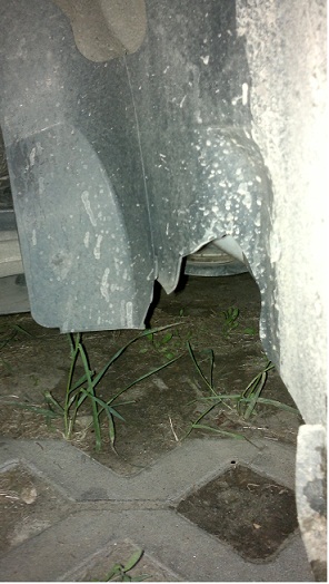

Pękniete nadkole w Chevrolet Cruze
W związku z tym ze Chevrolet Polska odmówił mi naprawy gwarancyjnej na pęknięte nadkole, z argumentacja ze jest to moja wina i CHP nie posiada żadnych informacji o takim problemie, proszę o zgłaszanie się do mnie na priv numerów VIN samochodów w których samoistnie w wyniku standardowej eksploatacji pękło nadkole przednie w jego tylnej części.
Mile widziane wskazanie w którym serwisie nadkole to było wymieniane.
Potrzebuje przynajmniej 3-5 samochodów.
Z góry dziękuje za współprace

Reklamacja moja została odrzucona z wskazaniem ze pękniecie jest wynikiem działania sił zewnętrznych za co gwarant nie odpowiada. Dziwne było tylko ze w samochodzie stojącym obok nadkole miało identyczne pękniecie w tym samym miejscu.

Pekniecie na tyle dziwne, ze az sie zastanawiam jak do niego dochodzi? To jest na dole wiec pierwsze co ASO zrobi powie najechane na cos.
Nadkole ma tylko jeden punk mocowania w tylnej części, dol nadkola jest na ostro tylko z małym zagięciem. Niestety tak mocowane nadkole podlega drganiom co na linii formy następuję w dolnej części pękniecie. Wtedy albo pękniecie idzie liniowo w gore bez wykruszania tak jak miałem na prawym nadkolu, albo jak się ma mniej szczęścia to wtedy zaczyna się wykruszania kawałek po kawałku i wtedy ASO widzi jako działanie siły zewnętrznej z czym się zgodzę, ale przyczyna pierwotna leży w błędzie konstrukcyjnym.
Ja na pewno jak się skończy gwarancja uzupełnię mocowanie w dolnej części poprzez dodatkowy wspornik i myślę ze problem nie wróci.
